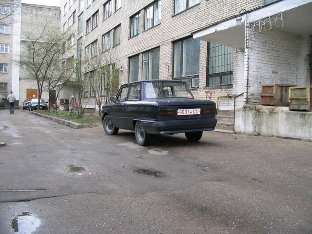

Итак, первый блин был комом. :twisted:
В кратце - провёл первую тонировку. Тонировалось заднее и задние боковые окна. Плёнка MTF Film, 20%, корейская. 12$ в ж0пу laugh.gif Ну и фиг с ними, ещё заработаю.
Тонировались запасные стёкла (есть такое у меня :wink: ) в ванной.
Материалы - плёнка, стёкла, пшикалка на пару литров (вода, заправленнай шампунью ), скребок для снега с резиновой гранью, острый ножик из комплекта к плёнке, ножницы.
Окна тщательно отмываем, пшикаем из пшикалки на стекло, отклеиваем защиту с плёнки, пшикаем на плёнку, кладём плёнку на стекло, выгоняем воздух скребком, сушим пару дней.
Это в теории :!:
На практике
Правое заднее стекло - аккуратно и медленно. Всё как по плану - получилось идеально!
Левое заднее стекло - расслабился и допустил первый ляп. Когда отклеивал защиту с плёнки, положил плёнку обратной стороной на стекло. Когда отклеил - чутку потянул по стеклу. Итог - несколько царапин от неровной грани стекла на плёнке. Царапины не сквозные (всё же плёнка не из самых дешёвых), но изнутри будут точно заметно. Снаружи -если присмотреться.
Заднее стекло. Это просто нет слов. При тонировании цельным куском без доп. подготовки - обеспечены 2-4 складки внизу окна. Хоть утрись скребком и даже фен не помогает. В итоге плюнул, содрал (ненавижу тонировку с пузырями).
Думаю на машине тонировать ещё проблемнее. Мораль - нужен либо комплект запасных стёкол (благо на 968-м они стоят копейки), либо снимать родные (минус - пока плёнка сохнет будете без машины). Плюс пыль, грязь... будет тюнинХнах с пузырями. Оптимально, дома, в ванне.
Дальнейшие планы. Поход в Территорию тюнинга, выбор хорошей американской плёнки (цена не принципиальна). Обклейка боковых стёкол с повышенной аккуратностью (должен получиться идеал). Заднее стекло - отдельная песня. По идее, вырежу кусок плёнки по размеру стекла. Насыплю на стекло талька, положу плёнку и буду греть проф. феном, пока не плёнка не примет форму окна. После чего - тонировка как и боковых.
Про степень тонировки. У нас (в Беларуси) можно тонировать только задние боковые и заднее (при наличии 2-ух боковых зеркал). Нарушать не советую (скажем тонировать лобовое). Плёнка в продаже 5-ка, 10, 15, 20, 25, 30.
5-ка - глухо как в танке,
30 - лёгенькая.
Оптимум либо 15 (что бы с улицы не было ничего видно), либо 20-ка (что бы ночью в дождь можно было парковаться не высовываясь в открытую дверь).
В принципе, говорят есть и хитрая плёнка, через которую снаружи фиг что увидишь, а изнутри почти прозрачная (и не зеркальная). Попробую такую найти, а пока поставлю себе обтонированые задние боковые, посмотрю как оно будет.

Сегодня вставил задние затонированые. Совсем не то что ожидалось. Не красиво, когда заднее чистое, а боковые в тонировке. Плюс цвет с коричневатым оттенком. Бум менять.
Стёкла поменял за 10 минут без всяких проблем, из инструмента только отвёртка 4мм, плоская. Сначала отделяем резинки от кузова (если прикипели от времени), потом подцепляем резинки снизу (я брал нижний угол у двери), выдавливаем на улицу, затем с улицы вытягиваем всё окно с уплотнителем. Вставляем в уплотнитель новое окошко, заводим нижнюю часть как и было, придавливаем с улицы, заводим бокове резинки внутрь (из салона) до половины, опять придавливаем, заводим до верха, придавливаем, заводим верхние и окончательно придавливая стекло ставим на место. Резинки из салона можно выпрямлять отверткой или пальцами (даже удобнее).
