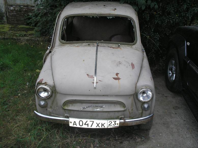

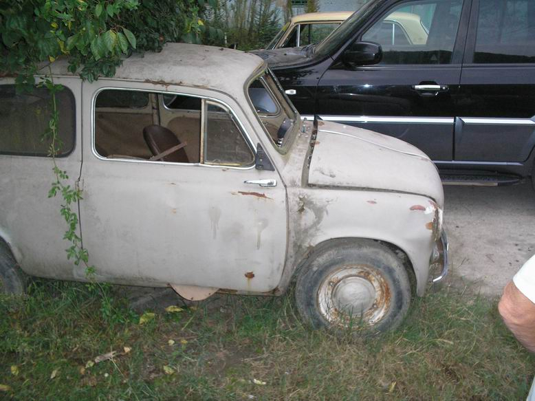

Вот отыскал один апаратик, номер кузова!!! 965 011 398, хозяин говорит что 62 года.
Комплектация:

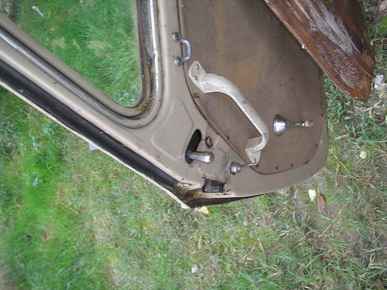

Звезда, надпись, росчерк, впуклая морда, в салоне 2 рычажка на тоннеле (не знаю для чего) на дверях очень странные ручки и "шпингалеты" мотор 30 ранняя(а может и 23) капот без почтового ящика, те с сеткой, в мот. отсеке воздуховоды круглые.
Хотелось бы знать что за ручки, и были у него на крыльях габариты или нет (по году)

Как владелец такого же раннего заза - 2 ручки в тоннеле - ближе к водителю - подсос, ближе к пассажиру - стартер. Шпингалеты - это они замок дверной открывают, пластмассовые должны быть, дверная ручка (самая большая) - это "ручка дверная" из магазина "товары для дома", а вот чуть выше неё такая фигня аллюминевая - за неё цепляется брезентовая ручка для закрывания двери! Вот так вот =)

В 62-м подфарники уже были в крыльях (на фото, естественно, не родные). Машина с подфарниками НА крыльях - это большая редкость.
