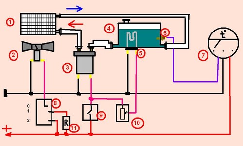

J_rockiN
Друзья!
Я тут покумекал и придумал печку на тосоле.
1. Радиатор отопителя (от 2106)
2. Вентилятор (2106)
3. Электропомпа (говорят, от Газели можно)
4. Расширительный бачок
5. Нагреватель
6. Датчик температуры
7. Указатель температуры
8. Переключатель (поз. 2)
9. Включатель (поз. 3)
10. Регулятор (поз. 5)
11. Резистор
Теоретически все это дело помещается в багажном отсеке. Для питания печки (и не только) будет установлен доп. генератор. Основную проблему вижу в организации воздушных потоков.
Что вы думаете по этому поводу?
Alex-968m
