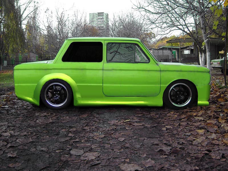

Вот, вчера в шопе дорисовал конечный результат! Примерно так и должно получиться! Если что то сильно не ругаться :oops: !
xaxatyn
Цвет супер!!!Такой же я хотел))))Ручек на дверях не будет?
vesyk
Их уже нет!
ZIG07
vesyk респект... круто тока помоему ты его сильно занизил хотя норм так держать удачи в доработке ))))!!!! smile.gif
cccp
честно! лично мое мнение vesyk машину конечно класную делает...но увидев последнию фотку аж блювать охота.цвет совсем не порадовал("поносный" какой то синий цвет который был в начале мне больше нравился...без обид,высказал свое мнение!!
pip
Цвет супер!!! Кислотка рулит!!!! А зазик супер! Только фотошоп это не то, когда будут ФОТКИ готового ЗАЗ-БОЛИДА????
cccp, На вкус и цвет...

мне лично нравится что получается у vesyka!!! 965mmx, на картинках, сделанных Вами в фотошопе получается, что ЗАЗик разрезали посередине. тоесть в раене боковых выштамповок. разве это реально в железе?!
а что тут нереального, если руки есть и желание, ведь несущая часть без изменений (конечно если все грамотно делать). Но я имел в виду, то что надо не приваривать юбки к тому что есть, а опускать машину и визуально ее облегчить - арки повыше, подвеску пониже.

2 ALK: А спорт распреды по меткам и не выставишь! нужно обязательно резанную шестерню ставить и потом в комплексе настраивать мотор! Поршня Мале, точиться из нивовского блока, он в стандарте 82! В моей галерее на заз киев уа есть подробные фотки с мотором и подвеской, радиатор у меня уже стоит спереди, в багажнике от семерки, но посоветовал бы ставить от 9, помойму он ниже! Обвес весит примерно килограм 10, ничего не усиливал (ПОКА) дальше будет ставиться каркас который будет играть роль усиления!
2 cccp: Спасибо за выссказывани! Я принимаю любую критику, так как это помогает в дальнейшей работе! Хотя цвет будет всетаки этот, единственное, это то что, лак будет с эффектом хамилиона и цвет будет из зеленого перетикать в желтый!
2 965mmx: Твой первый вариант мне понравился, + Представь если еще и крышу сантимов на 10-15 опустить! но чересчур уж много прийдется во все это денег вложить! я итак уже из бюджета вылез почти на сотку!
